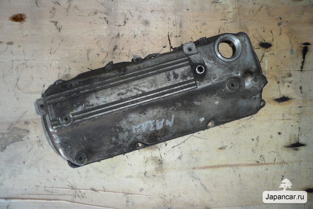

Вопрос:
А подойдет ли клапанная крышка 8кл от мазды 626?
фото крышек мазды 626
очень похожи, но номер отличается от спортейджа, и номер прокладки тоже отличается

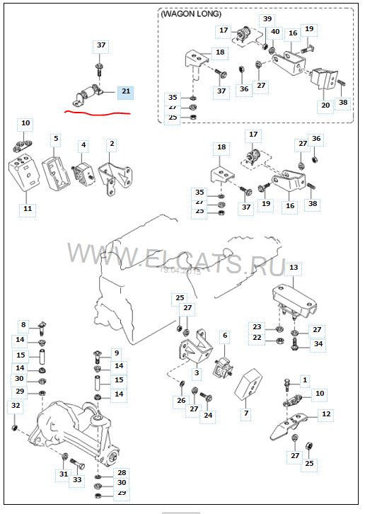

Здравствуйте. 2 вопроса:
1. Кто -нибудь менял подушки двигателя своими силами?
2. Подушки коробки
и опоры коробки.
Вопрос: опоры под номером 21 у меня просто прикручены на поперечине рамы - руками потрогал - к ним ничего не крепится. Коробка стоит на опорах 17 и 13 Что это за опоры такие ? нафиг они нужны?

21 - это не опоры, это балансиры, можно забыть об их существовании.
Левую подушку менял во дворе, часа три мудохался. К правой подобраться - раздатка или передний чулок мешает (не помню точно), в общем, на день приседаний (при наличии навыков и инструмента).
двигатель домкратил? коробку откручивал?
зыж: так может сразу и мост передний опустить попутно? dry.gif
post Apr 19 2015, 06:55 PM
Сообщение #1193
Цитата(Apueu @ Apr 19 2015, 05:20 PM) *
под поддон доску,под неё домкрат и меняешь спокойно подушки двигла.,местами помогая монтажкой.
17 менять,не надо домкратить ничего,13 менять -я вроде тока монтажкой обошёлся B020.gif

Цитата(жып @ Apr 19 2015, 07:40 PM) *
так они прост оприкручены к поперечине - к ним нчиего не крепится. dumai.gif
Поэтому предыдущие хозяева отвернули и выкинули, чтоб не думалось ...
