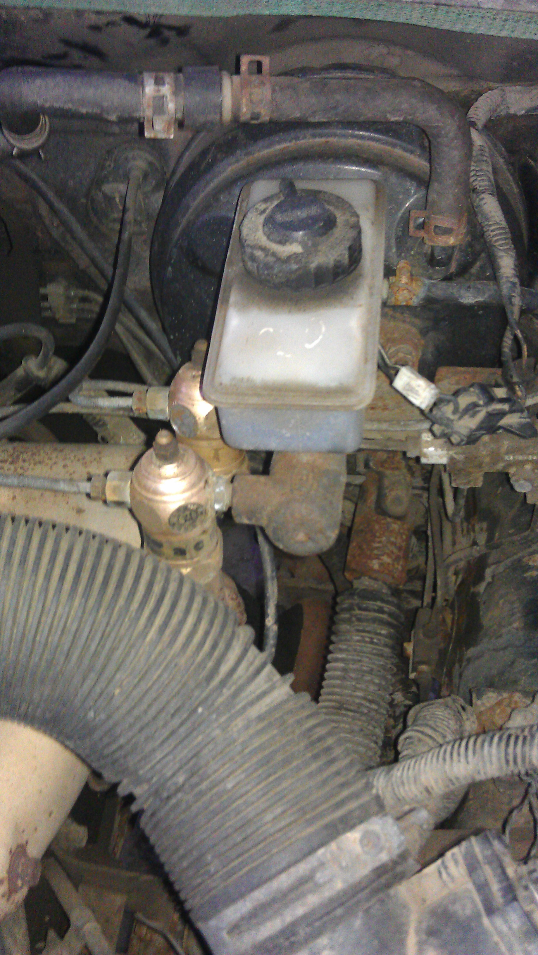

Давай фотку, вид сверху на район левой стойки, ГТЦ, блок АБС, вместе поищем biggrin.gif

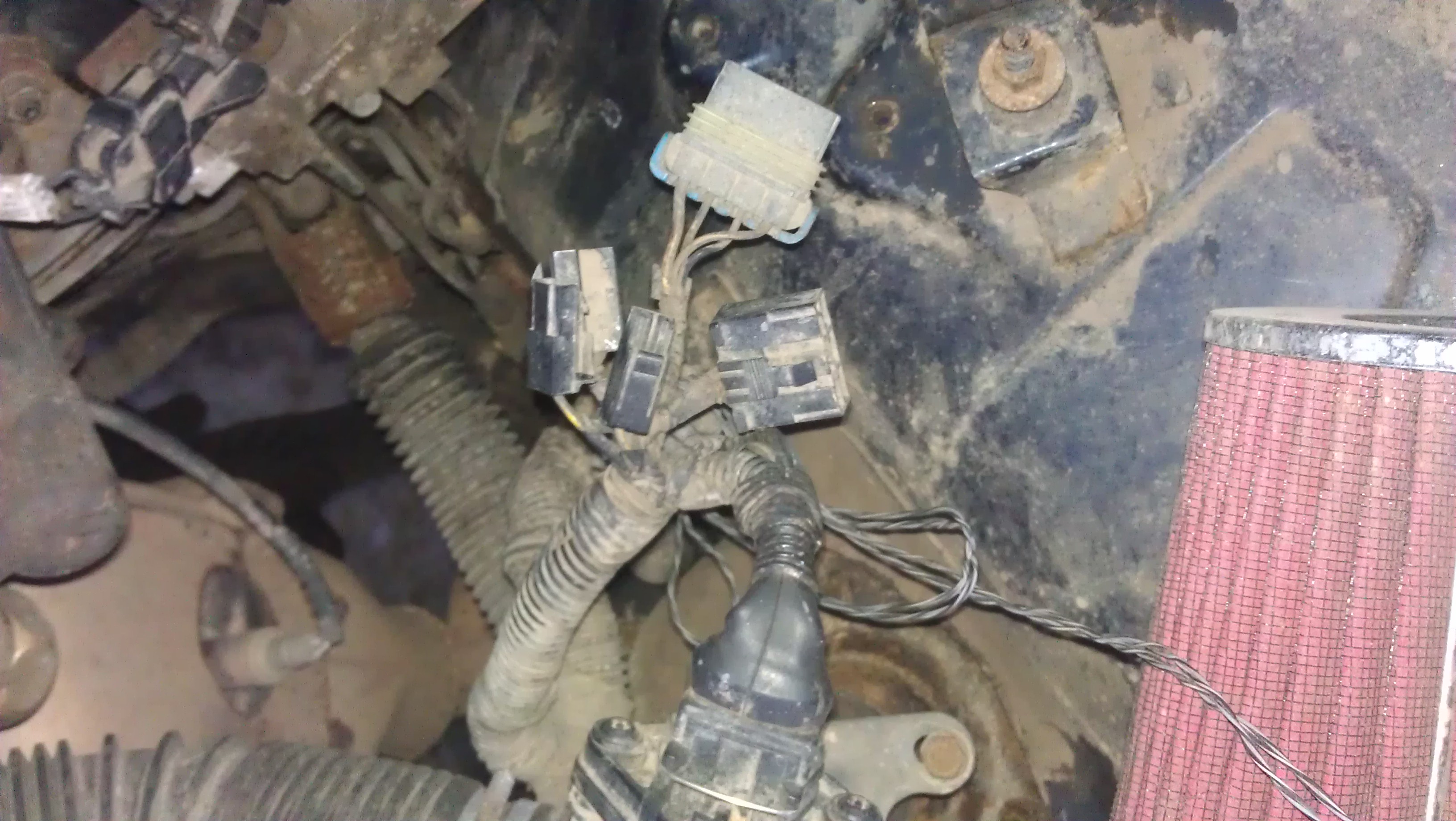

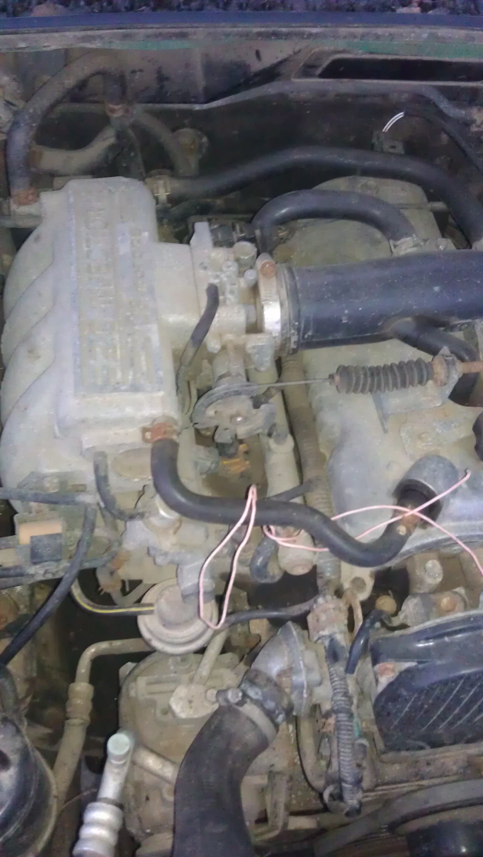

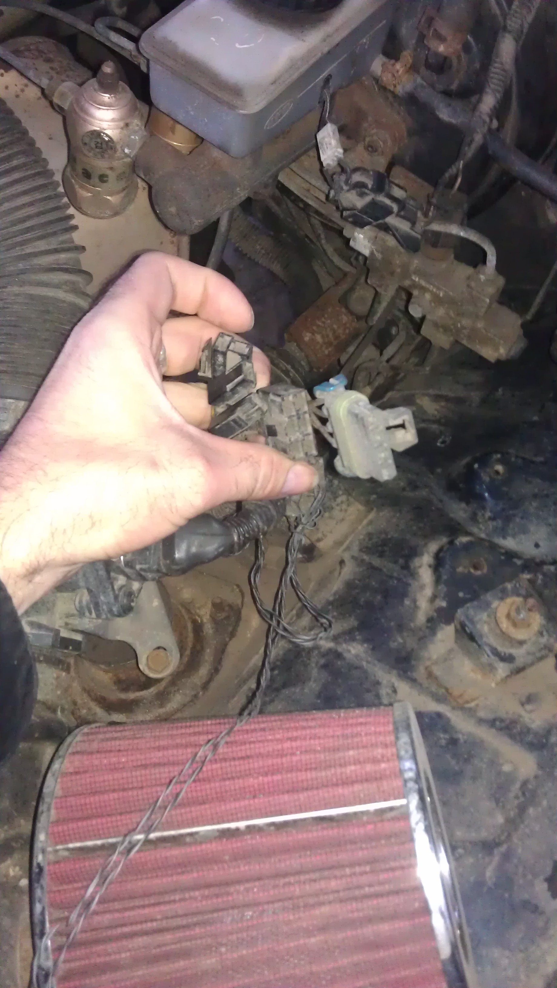

Прикрепленное изображение Прикрепленное изображение Прикрепленное изображение Прикрепленное изображение Прикрепленное изображение B071.gif и где связь не знаю dumai.gif
post Feb 10 2013, 04:00 PM
Сообщение #300
Цитата(Владимир727 @ Feb 9 2013, 02:46 PM) *
лазели со стороны пассажира под коврик,хрен их знает просто развели похоже,посмотрел там какой то блок похожий на мозги и не каких разъемов B093.gif
Похоже, развели! В ногах у пассажира находятся "мозги", но разъемов там никаких нет.
Цитата(Владимир727 @ Feb 9 2013, 04:17 PM) *
