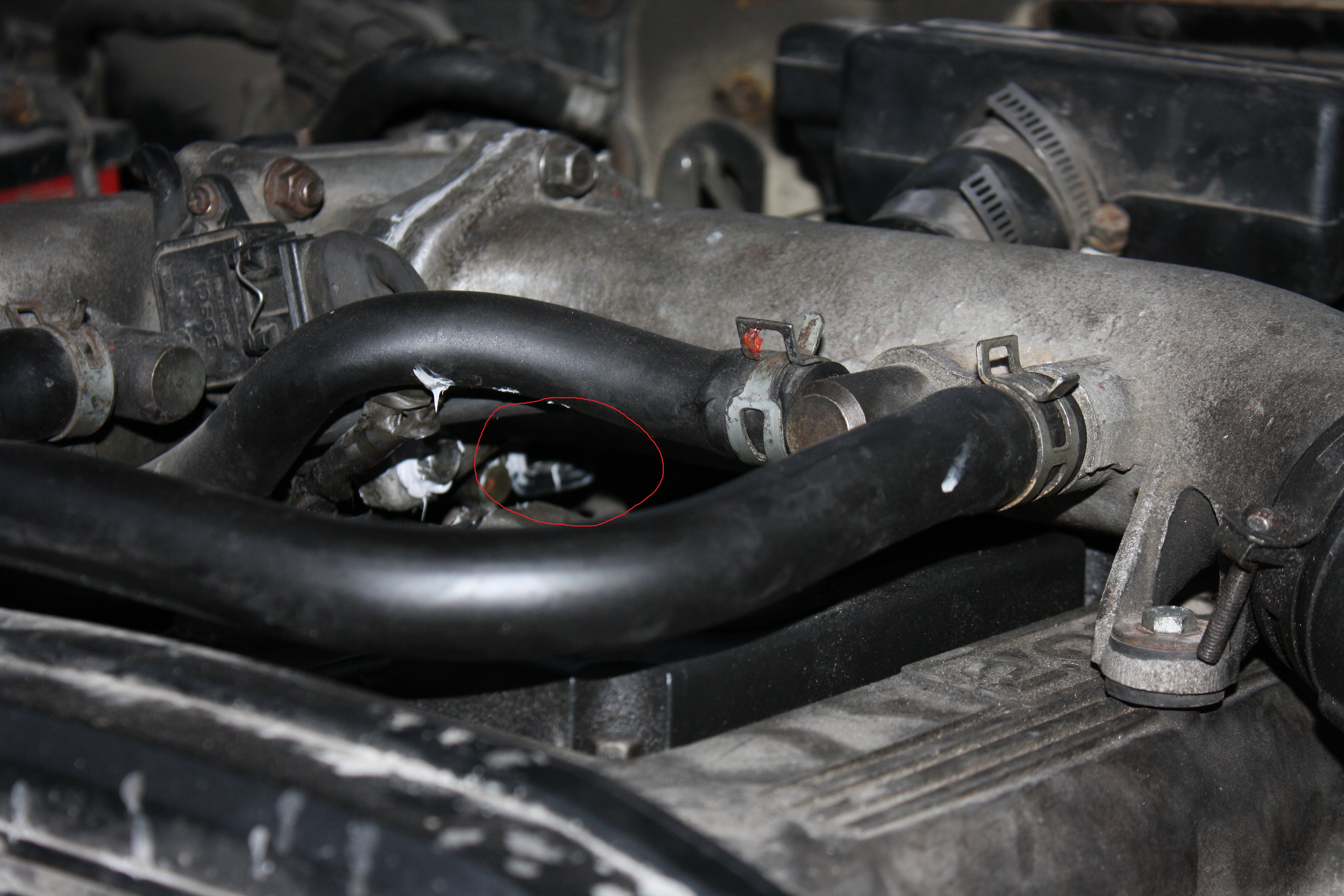

При замене свечей на сервисе не разобрались,что за четырехугольное отверстие во впускном коллекторе. Под тем местом где подходит патрубок воздуховода(может ошибаюсь в терминах).ДЛя чего он? Должно ли что либо присоеденяться?
МОЖЕТ ВОЗДУХОВОД НЕРОДНОЙ? КОЛЛЕКТОР?
Фото приклыдываю
Спасибо всем гуру заранее за ответ =)

Чтобы лечить по фотографии неплохо бы пояснить, какой модификации автомобиль-хотя бы дизель-бензин.
Rollo
post Nov 16 2013, 06:02 PM
Сообщение #656
Сообщений: 98
Регистрация: 30-June 13
Пользователь №: 12,158
мое большое сорри ! Машина-бензин, 95 г.в. ,128 лошадей, сделан в корее
Фото приклыдываю
На фото не разобрать. А вспомнить какое-то "четырехугольное" отверстие не могу.

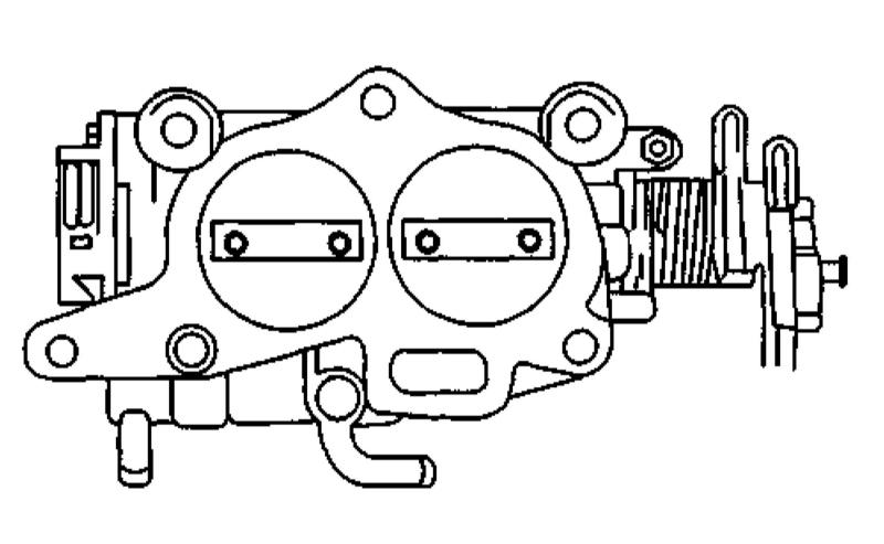

Да есть там такое "4-х угольное отверстие". Прикрепленное изображение
Этот канал для подачи воздуха в обход заслонок через клапан iAC, регулятора ХХ.
Сдается если впускной коллектор не имеет данного канала, то он явно не тот...
А как с холостыми оборотами???

да, только, то про что ты говоришь - оно внутри, я тоже об нем подумал.
а на фото - вот оно снаружи.
но мотор какой то странный (то ли 8 клапанный мотор, толи одна из модификаций 16тиклапанного), на воздуховоде самого клапана IAC нет...
