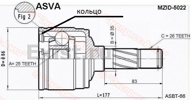

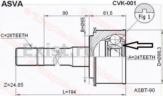

еще вопрос не могу вытащить снять наружную гранату левая вал сняла с редуктора дальше поряядок действия надо поменять пыльник на гранате
Необходимо вал привода зажать в мощные тиски, чехол или срезать или оттянуть в сторону, бить сильно кувалдочкой через медный стержень (или молоток) по внутренней обойме. Если не идёт - снять с тисков, пошатать туда-сюда гранату и снова зажать в тиски, но в другом положении (на конце вала проточка, в ней стопорное кольцо, вот оно должно сжаться, спрятаться в проточку - тогда граната соскочит). Прикрепленное изображение

то что там кольцо стопорное я в курсе smile.gif как можно снять гранату не сломав кольца просто если молотком то оно как правило ломается а нз кольца нет
Я первый раз разбирал - не сломалось. А кольцо кстати было в комплекте с новой гранатой. Второй раз - сломалось на 4 куска. Пришлось гранату полностью промывать, куски доставать. Кольца (говорят) подходят от Нивы, которые поршневые пальцы запирают. Диаметр проволоки - 1,5 мм. От привода ВАЗ2109 - не подходят - там 2 мм.

А зачем для замены пыльника снимать внешний шрус? Снимаем внутренний без всяких ухищрений, натягиваем новые пыльники. Всё.
Ну да. Внутренний с большим кольцом, разбирается без ударов. Я первый раз гранату менял, а второй раз просто по привычке - у меня обычно всё разбирается нормально.
-стопорное кольцо от поршневого пальца Нивы- точно подходят B162.gif B020.gif

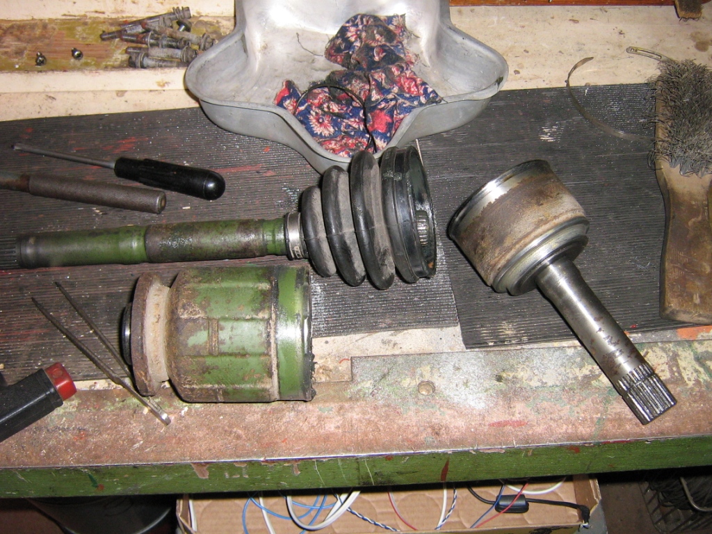

сфоткаю вечером выложу что снять надо объясние подробней мой женский мозг не могеет переварить полученную информациюю smile.gif
Пища для мозга. 1. Кольцо на внутренней гранате. Если снять - внутренности вынимаются (но нужно поставить метку и собирать строго по метке. Иначе будет щелкать на ходу. 2. Стрелка на чертеже наружной гранаты - это место и направление удара (естественно, когда привод в сборе и вал зажат в тиски) Прикрепленное изображение Прикрепленное изображение
