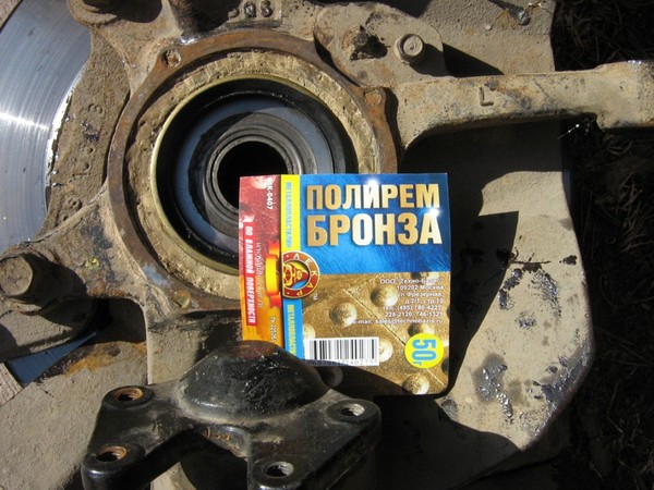

Сегодня закончил работу по замене правой внешней гранаты. Делал 2 дня.
В общем замена гранаты с небольшим колхозом не такая уж страшная работа. Глаза боятся, а руки делают. Если будут вопросы, отвечу.
ladosi.gif . Отлично ! Токари отдыхают. Я кстати то же холодной сваркой работал, просто она на эпоксидной основе, я и называл её эпоксидкой. Прикрепленное изображение

Вот грязеотбойник, который я сделал из крышки от консервной банки. Подсохнет, надо покрасить его сверху гудроном, чтобы слишком быстро не отгнил.
