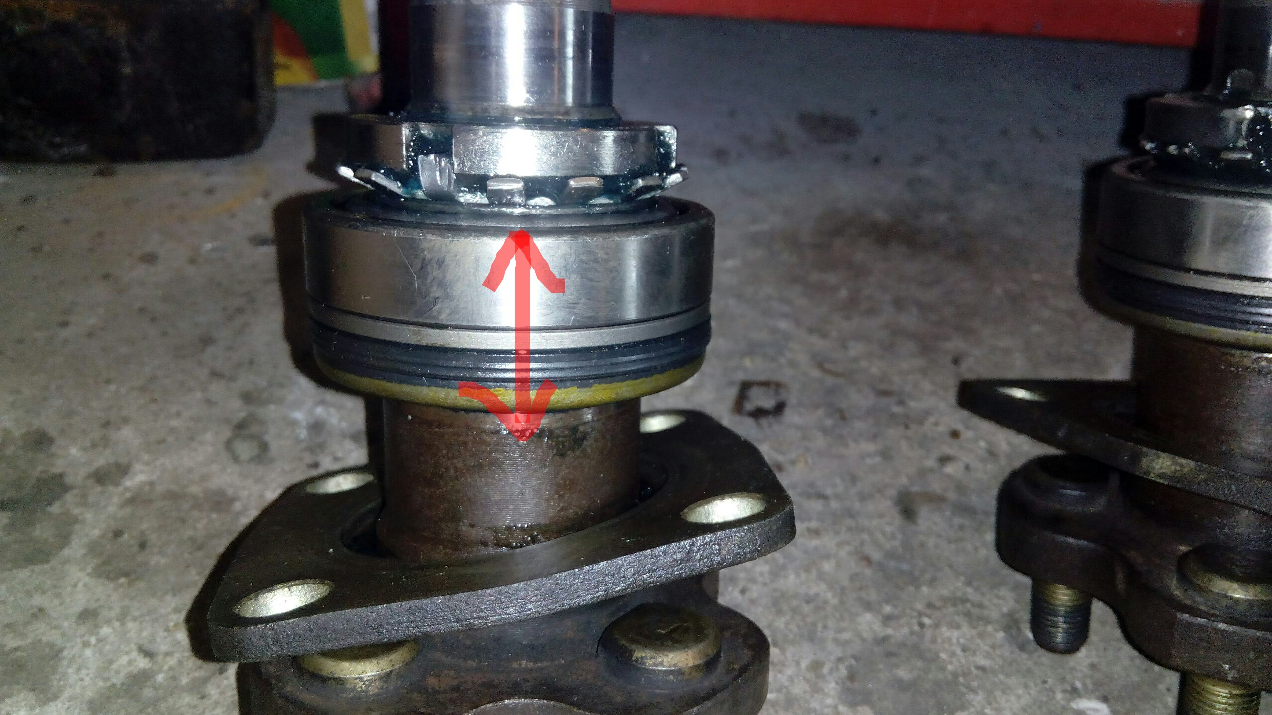

Сережа_1990
всем привет! решил поменять подшибники и сальники так как потекли! все поставил как надо , вставил полуось в чулок закрутил и появился люфт вперед-назад! все пересмотрел но не могу понять в чем дело! может кто подскажет

Продольный люфт полуоси (подшипника в посадочном месте) - это "фича" рестайла. B093.gif
Лечится прокладкой велосипедной спицы по окружности посадочного места ступичного подшипника.
Т.е. сначала прокладывается спица, а затем вставляется подшипник.
Спица при этом оказывается зажатой между торцом посадочного места подшипника и внешней обоймой подшипника.

А с каким именно люфтом, не замеряли? Понятно, что конический подшипник должен иметь продолно-осевой люфт иначе он быстро сотрётся, но какой он должен быть вот в чём вопрос?
У меня на правом колесе люфт вполне дружелюбный - около 1 мм., а вот на левом колесе что до замены, что после (сегодня поменял подшипник и сальники) люфт 2,5 мм. - что то как то слишком уж сильно ходит туда - сюда. Вот думаю может то же кольцо выточить - от старого подшипника кольцо шлифануть до толщины 1,5 мм, что бы люфт был то же 1 мм. Но вот есть такая версия, что при работе под нагрузкой этот люфт уменьшается.

И совсем не смешно.
Я уже когда-то выкладывал эту схему:
Это конструкция ступичного узла задней полуоси.
Красной стрелкой указано место - мааленький буртик (указан красной стрелкой), который, собственно, и не дает выскочить полуоси из чулка.
Но это в нормальном состоянии, когда машина стоит\едет по дорожному покрытию.
При этом в нагруженном подшипнике люфт нулевой.
А вот когда на бездорожье колесо вывешивается, вот тут кроется засада. B228.gif
Подшипник разгружается, в нем появляется и продольный и поперечный люфт.
При этом может возникнуть такая ситуация и, к сожалению, возникает, - когда из-за чрезмерного люфта ролики подшипника долбят по верхнему краю этого стопорного буртика.
Со временем буртик сильно разбивается, ролики подшипника перекашивает и.... мы видим нечто подобное:
И чтобы уменьшить эту вероятность, надо убирать продольный люфт, который неизбежно появляется в силу конструктивных особенностей ступичного узла. Особенно на рестайле.
Я вышел из положения при помощи куска велосипедной спицы, которую проложил по периметру там, где на схеме показано зеленым.
Вот так как-то.

А этот чертёж именно нашей конструкции или просто похожей? У меня внутренний сальник работает не по шейке вала полуоси, а по запорному кольцу. Но у меня дорестаил. Это совершенно точно - запорное кольцо 0k01126155 имеет наружный диаметр 47 мм., и внутренний сальник 0k01126154a имеет рабочий диаметр 47 мм.
Вчера всё поменял, вроде всё нормально стало, а сегодня смотрю - опять масло потекло... Что ж такое???... Придётся опять разбирать и смотреть в чём причина. Как же так может быть, что оба новых сальника - и наружный, и внутренний сразу протекают? Детали все брал оригинальные.
Это вкладыш к ступичному подшипнику Спортажа, которые я покупал и ставил. Но у меня рестайл.
Там так - внутренний сальник работает по шейке вала полуоси.

Вообще выводы совершенно правильные. Большого люфта не должно быть. Я менял подшипники и сальники всего 25 тыс км назад и при замене был значительный люфт, и вот в итоге подшипники уже разбиты, сальники текут. А как же им не разбиться то, если наружняя обойма болтается относительно внутренней? Происходят хоть и не очень сильные, но всё же приличные ударные нагрузки причём высокой частоты. Но и вообще без люфта то же нельзя - это конический подшипник, а не роликовый, и если его плотно посадить, то он будет сильно греться и сгорит - смазка выгорит. Думаю должен быть небольшой люфт 0,5 - 1 мм. Попробую поставить не велосипедную спицу, а сточить кольцо от старого подшипника до толщины 1,5 - 2 мм.
Цитата(Trucker @ Oct 13 2015, 08:58 PM) *
Втулка,на дорестайле.На рестайле, гайка со стопорным кольцом.Сальник по полуоси работает.Подложить можно кольцо от *таза* от КПП кажется.1 мм и окружность совпадает, плюс каленое.
То, что на рестайле стоит втулка со стопорным кольцом это известно, но только вот где эта самая втулка со стопорным кольцом на данном выше чертеже? По этому и спросил, а то Спортажа ли эта схема, потому, что и на дорестаил и на рестаил не подходит.
Вот очень бы хорошо было бы знать, что это за кольцо от "таза" - название и номер.
Но вот старый подшипник от полуоси - он же имеет тонкое кольцо. Вот это кольцо и можно шлифануть под нужный конкретный размер. На шлифовальном станке это просто.
Ну,Еремыч 1111480105.gif ,все таки заставил в гараж залезть 1111480105.gif .Кольцо от *таза*:Нажмите для просмотра прикрепленного файла ,весной поставил такие, пока без проблем.Люфт минимальный. 32a.gif
Понятно, что на чертеже косяк.
Но суть от этого не меняется.
Здесь важно то, что правильно показана конструкция самого ступичного подшипника и его установка.
А уж чем он законтрен - дело второстепенное.
Мы говорим про люфты - откуда они берутся и как их ликвидировать.
Хоть ты засжимайся верхнюю обойму и сальник!
(на 1стр же все жевали и показывали! B020.gif )
Если убирать люфт - шайбу надо между торцом роликов и стопорной обоймой подшипника ставить! Именно здесь! Или торцануть верхнюю обойму подшипника в близлежащем месте!
Ни какие другие манипуляции на люфт в подшипнике не повлияют!
