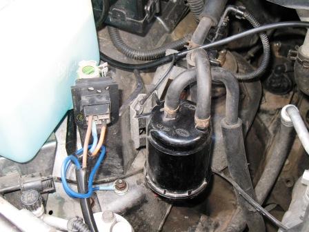

post Jun 19 2011, 12:07 PM
Сообщение #599
Цитата(c4d8 @ Jun 11 2011, 11:41 PM) *
Сегодня пришел вентилятор Hyundai/Kia 25380-38001, там четыре провода - красный черный и синий черный., кто в курсе подскажите как подключить его и какая у него мощность потому как на нем ничего не нарисовано.
з.ы. между черными проводами сопротивление 1,6 ом.
Установил и как работает? Если все ок то скинь описание установки и ценник плиз!!! 32a.gif
c4d8
post Jun 19 2011, 10:05 PM
Сообщение #600
Сообщений: 198
Регистрация: 26-December 09
Из: Москва, Подольский р-н.
Пользователь №: 7,089
место дислокации: Россия
Работает замечательно. вентилятор слышно только при неработающем двигателе, вторая скорость пока не включалась.
25380-38001 вентилятор в сборе с диффузором - 2 367р
01528 датчик включения вентилятора Febi - 276р
4PK-850 ремень на генератор - 134р
патрубок(тройник) под датчик от а/м ГАЗ - 150р
реле стартера (два шт.) Газель 70А - 300р
Вентилятор подключал: (у меня было четыре провода) два черных на массу, синий провод - первая скорость, красный - вторая. Подключал через реле стартера (два шт.) Газель 70А и предохранитель 30А.
С датчика включения вентилятора управляющее напряжение идет на релюшки.
Тройник стоит в верху, я его немного доработал, спилил напильником резьбу под датчик, которая торчала внутри трубы на 10мм, теперь в трубе видно сразу датчик. Да и тройник поставил датчиком в низ, чтоб при утечке ОЖ допоследнего был в ней.
Кожух вентилятора вставил в свой диффузор, как сделал ghost ЗДЕСЬ Сообщение #558
Только что бы утопить вентилятор в диффузор поглубже, прикручивал его через металлические пластины из оцинковки, а щели запенил и замазал герметиком.
Вот как вышло.
