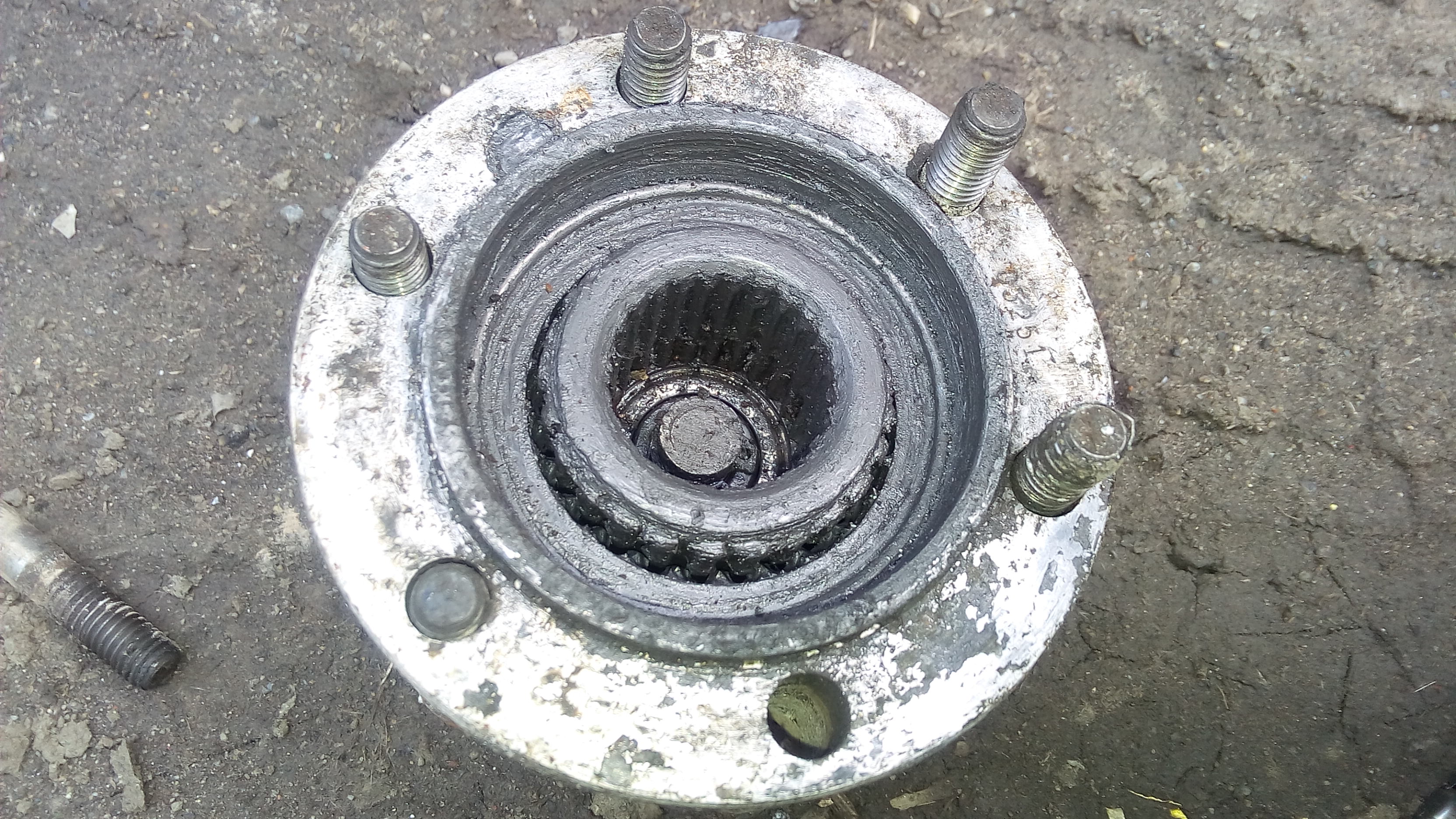

всем привет, не вкл полный привод( граната наружняя туды сюды гуляет smile.gif ) что не так ? это автоматические ?
фото
последние три фото вскрыта муфта с одной стороны

а хде шайба со стопорным кольцом?иль болтиком вал крепили?
автоматы....но муфта,где болтик походу переделана на постоянку dumai.gif ,либо вал крепили,заместо стопора dumai.gif dumai.gif dumai.gif -не являюсь экспертом,поправьте B200.gif

это вакумные... похоже дохлые... а тот болтик что в хабе прикручиваеца к шрусу (колхоз вопщем это)... тебе надо поставить шайбу и стопорное кольцо
а хабы переделать под "болтики"... )))
какая шайба должна быть ? вот что и было...это разобрана муфта без болта
стопорное кольцо должно на шрусе быть ?

один фих дохлые и переделывать под "болтики"... даж трёхшиповок нет потому и подумал что вакумы... и на автоматах kia надпись должна быть а на вакумных чёрные полностью )))
post Apr 27 2015, 03:36 PM
на фото выше видно -должно быть :шайба и стопорное колечко B020.gif

96 год, коротыш, полный привод вкл рычагом... ну так сообщил
а трехшиповик есть у меня ?
что мне надо приобрести, чтоб заработало ?

нету у тебя не трёхшиповника ни ответок... если бесплатно то по моей ссылке выше почитай... если хош чтобы надёжно купи ручные хабы )))

я не разбирал....не знаю....да и ни к чему мне,хорошая шайба и крепкий стопор B228.gif
post Apr 27 2015, 03:48 PM
ну мало ли... а то забрякает чё внутри и по незнаючи придёца хабы выкинуть... а там мож шаёба с болтиком неприкрученые )))

Цитата(марат69 @ Apr 27 2015, 11:48 AM) *
сколько стоят ручные
с денежкой напряг
а для восстановления этих что приобрести надо
Смотри чего не хватает http://sportage-club.com/remont/98-remont-...polnogo-privoda
