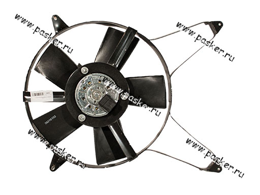

Я поставил такой.
Цитата(Alex74 @ May 11 2009, 10:50 PM) *
Посмотри тут.

Цитата(609 @ May 12 2009, 05:15 AM) *
Я поставил такой.
Посмотри тут.

609   Я поставил такой. [img]http://www.pasker.ru/photo...   May 12 2009, 09:15 AM

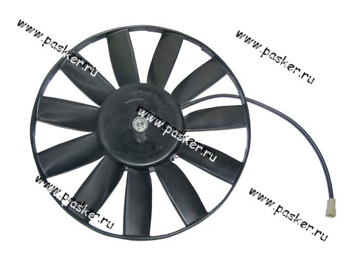

609   Еще можно от дизельного спорта поставить А в чем...   Jun 11 2009, 02:29 PM

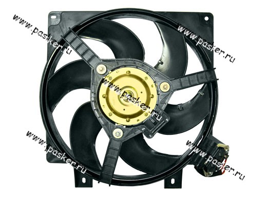

609   Э.В. от КИА КАРНИВАЛ(с диффузором, [b]2х скоросно...   Jul 14 2009, 09:31 PM
