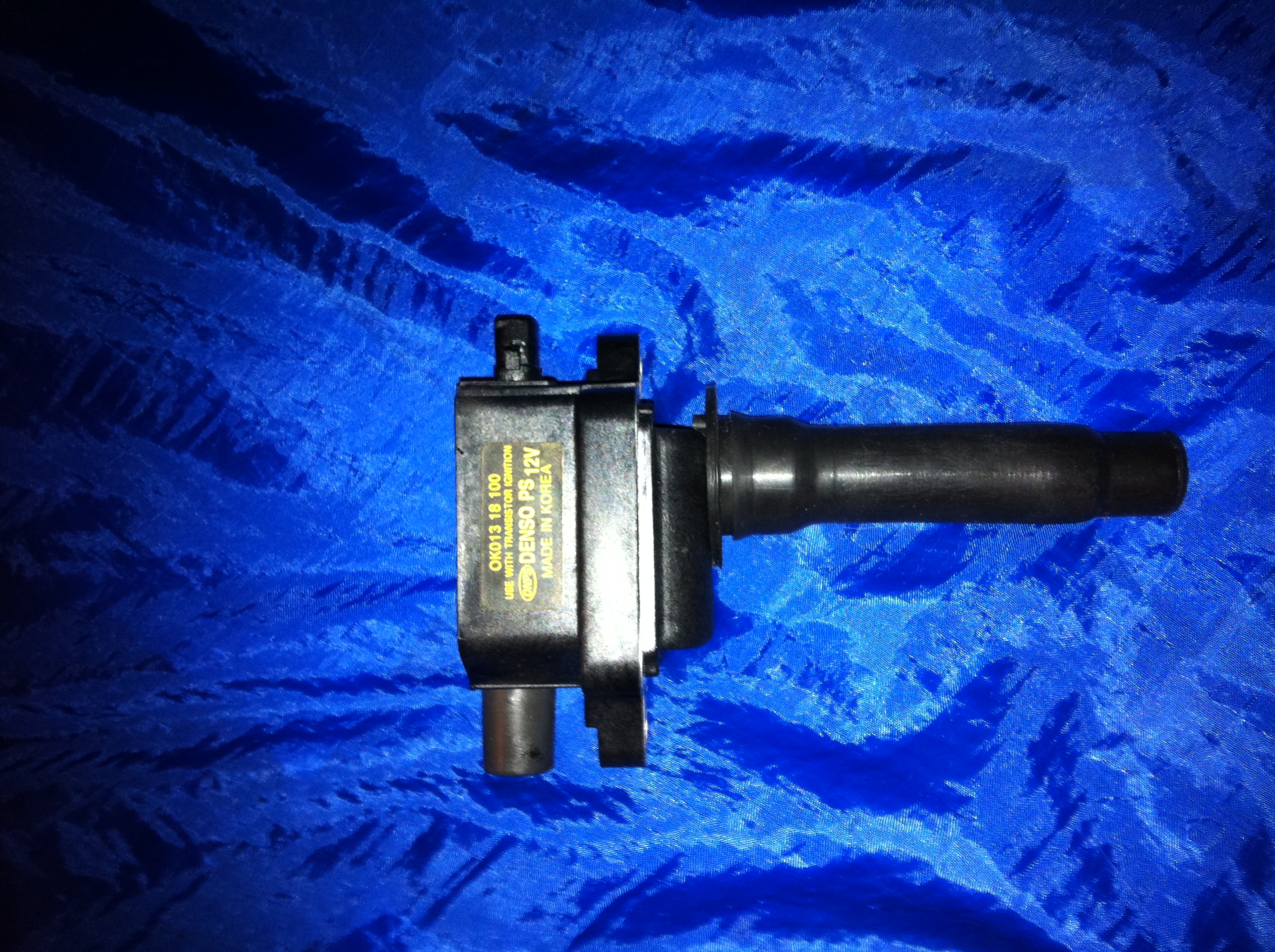

Виктор подскажи а катушки у на 2 шт они одинаковые? или разные

катушку поставил нов., (они одинаковые) провода тоже нов, искра приходит на все свечи,

Катушки одинаковые!
