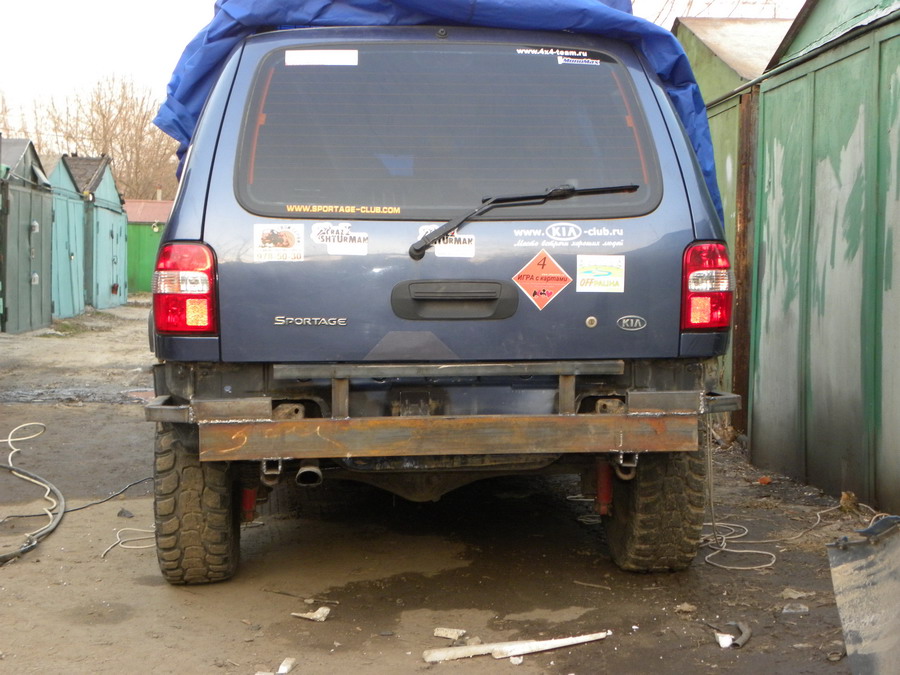

Лишившись на последнем Крейзике половины усилителя заднего бампера, решил, что настала пора кардинальной модернизации зада.
Материал - швеллер десятка (как основа). Пара кусков профиля 40х60, четыре куска профиля 40ч40 и 60 сантиметров уголка 25х25.
И пара кусков 12-го швеллера пошло на боковые площадки под хай-джек.
Все варилось полуавтоматом Саней BFGoodrich-ем, за что ему огроооомное СПАСИБО! B162.gif
Вся конструкция крепится на четырех болтах М12 к раме.
К раме приварены "щеки". В них, а также в кронштейны крепления буксирных проушин , вставлены куски толстостенного профиля 40х40 с приваренными вдоль боковых сторон кусками 6-ти миллиметровой пластины.

Конструкция без скорлупы...

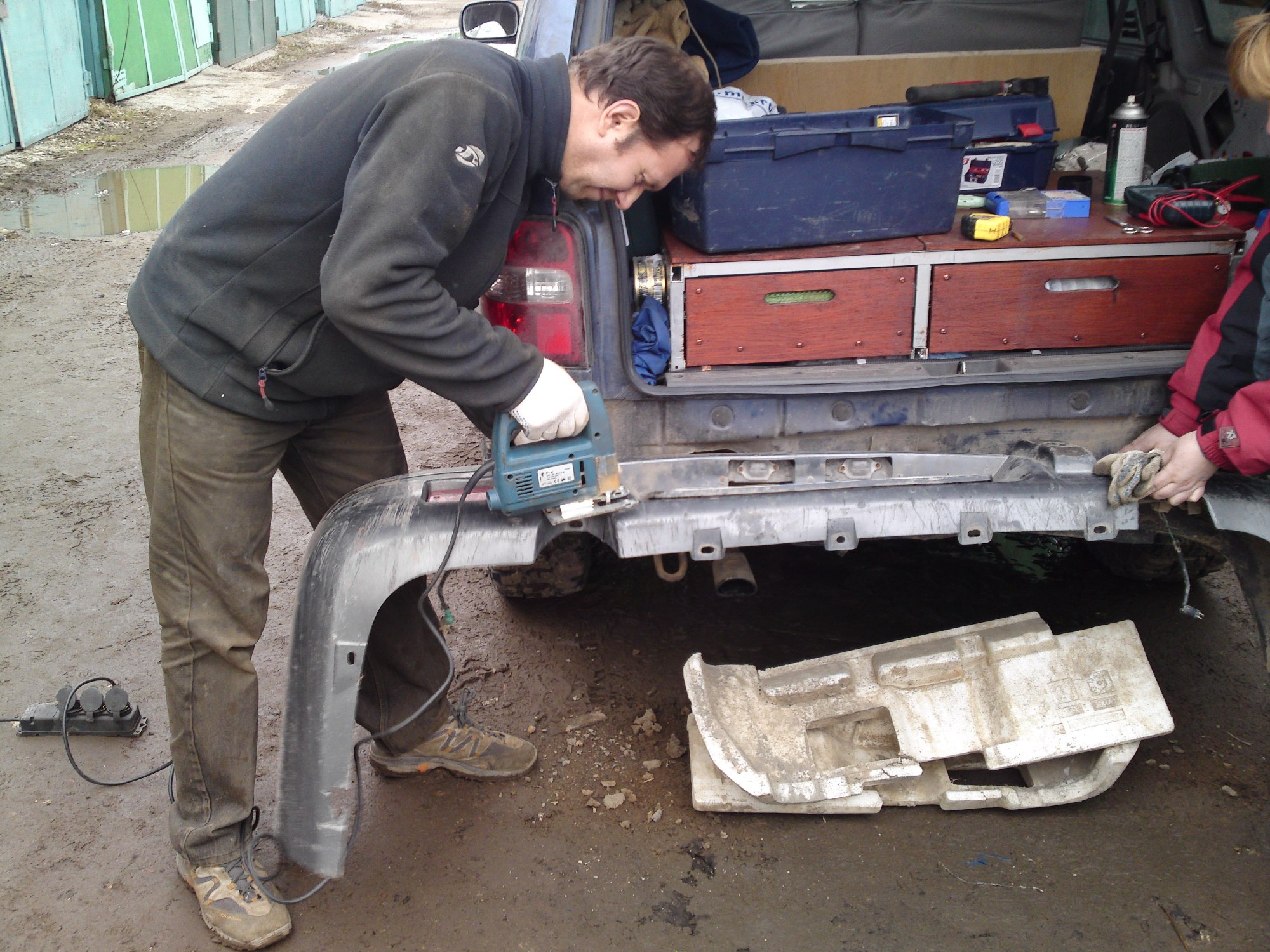

Скорлупу снизу слегка подрезал, чтобы убрать излишне свисающий "фартук". Просто взял электролобзик и отчекрыжил лишнее ... biggrin.gif
Зад Спортажа стал выглядеть не таким тяжелым... да и канавы теперь преодолевать не так страшно, как раньше. smile.gif smile.gif smile.gif

Сергей, респект и уважуха! "Настоящих буйных мало" ©
Почему намертво к раме варить? ведь наверное можно было сделать захват на типа силовых подножек dumai.gif
Задние птф обратно поставяться или там уже место нет?
Кусочки уголков которые похоже придерживают край бампера так и останутся?
Все мои похождения у блохе

К раме приварены только кронштейны, а сам бампер крепится на болтах.
Задние птф останутся.
Кусочки уголков сделаны специально для дяди "Джека", чтобы не снимать скорлупу.
Ещё хочу сказать, бампер сделан уже давно- примерно в апреле, конструкция и дизайн полностью Сергея ака Panzer38.
Вот хоть ты глаз выколи, но не вижу ниодного соединения на болтах. blink.gif
Пожалуйста дайте больше фоток, желательно детали.

post May 20 2011, 02:49 PM
Просто не сфотографировал результат.
http://www.sportage-club.com/ipb/index.php...e=post&id=14384
Один болт - насквозь, через "щеки" приваренные снизу к раме
Второй болт - насквозь через кронштейн, на котором держится буксировочная проушина.

Понятно, спасиба.
Но зачем варить к раме? она ведь вроде ослабляется в этом месте.
Как думаешь, при таком раскладе можно к этому швеллеру прикрутить переносную площадку с лебедью, или об это лучше сразу забыть.

Если поставить 12-е болты (не М12) и втулки внутрь, то выдержит.

ИМХО: У Ромы rom77777rom крепление к раме гораздо менее материало и трудоемкое и не менее прочное и надежное! Щеки к раме варить ненадо, достаточно приварить одну гайку! B228.gif И еще Рома для крепления к раме использовал швеллер № 5, на мой взгляд, это покрепче будет чем труба 40х40х3 dumai.gif
Да и с целью уменьшения веса, вместо швеллера № 10 вполне можно использовать № 6 или № 8, они с одинаковым успехом выдержат вес авто на хайджеке!
