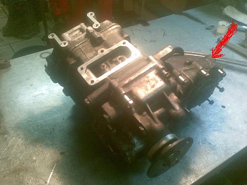

Desson
post Mar 22 2013, 07:01 PM
Сообщение #372
Сообщений: 1,069
Регистрация: 23-February 12
Из: Нижний Новгород
Пользователь №: 10,070
аа хелп) Решил поменять масло в раздаке, заехал в сервис, стади искать пробки.. сливную нашли сразу, а вот контрольно/заливную не нашли(( где она находится? куда масло то лить?
Обьясните по подробнее где она находится и лучше с фотой))
П. с. авто в подписе и еще
http://www.autoprospect.ru/kia/sportage/3-...hidkostejj.html нету у меня тут пробки, да и раздака по другому слегка выглядит
да и вот здесь http://www.sportage-club.com/ipb/index.php?showtopic=6154 очень хорошо видна сливная пробка.. у меня в том месте 2 мелких болта торчат и все, сполшная стенка

samoxa7
post Mar 22 2013, 08:16 PM
Сообщение #374
сами мы не местные...
Сообщений: 3,960
Регистрация: 16-May 08
Пользователь №: 5,241

Desson
post Mar 22 2013, 10:07 PM
Сообщение #379
Сообщений: 1,069
Из: Нижний Новгород
Цитата(samoxa7 @ Mar 22 2013, 08:16 PM) *
мм.. сзади это т. е. на зад раздатки? а перед раздатки соединяется с коробкой уже.. так правильно смотреть?
и справа "под боковой опорой" это болт вниз чтоли смотрит?
contra
post Mar 22 2013, 11:28 PM
Сообщение #380
Сообщений: 6,676
Регистрация: 31-March 10
Из: УФА
Пользователь №: 7,689
место дислокации: УФА
см. со стор. задн. кардана, справа, напротив рамы - боковая стор. рк, , выше оси фланца пер. кардана
