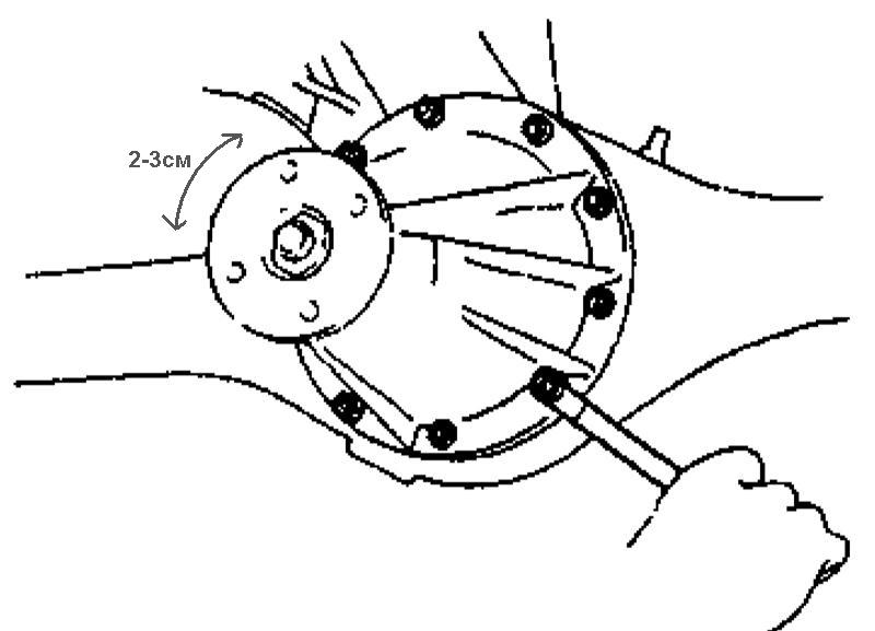

Начну с того что в заднем дифе при трогании, происходил сильный удар, и на хвостовике был свободный ход около 2-х см. Прикрепленное изображение
Вскрытие показало следующее Прикрепленное изображение. Что могло быть причиной такого разъёб.. разбивания отверстия в чашке дифа???
