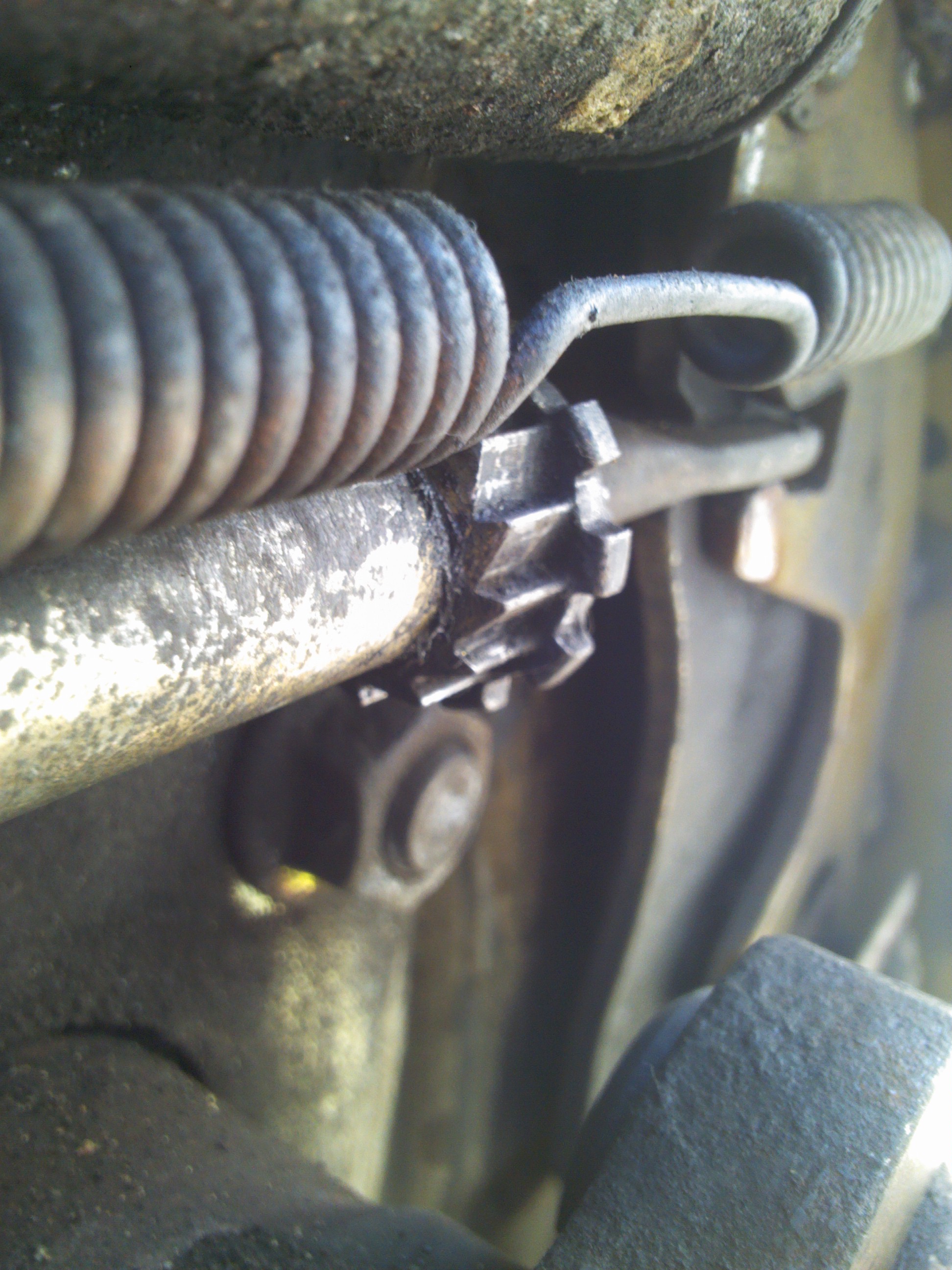

сегодня скидывал левый барабан
внимательно смотрел как колодки раздвигаются
вообщем это хитрый мехнанизм (после 98 г) с фиксирующей лапкой
не только блокирует ход назад но и раздвигает колодки
смотришь и понять не можешь за счет чего от крутит
а крутит он за счет неравномерного спила зубьев шестренки
которые как то позволяют двигаться храопвику
на фото распорный механизм снят

Я чет не понял, ты на втором колесе нашел пружинку с лапкой?
у меня что на правом что на левом одинаковый механизм
лапка спрятана внутри
Tuc
post Apr 27 2014, 09:24 PM
Сообщение #393
Сообщений: 5,083
Регистрация: 8-March 10
Пользователь №: 7,570
место дислокации: Центр
вполне вероятно
что лапка двигается вверх-вниз за счет пружинки на фото вертикальной с левой стороны
при нажатии на тормоз колодки раздвигаются
а вертикальная пружинка ослабевает и лапка поднимается вверх
и взводит механизм

вот еще на что обратил сейчас внимание
правое колесо - http://www.sportage-club.com/ipb/index.php...e=post&id=29857 левое http://www.sportage-club.com/ipb/index.php...e=post&id=29885
трос ручника по разному натянут
Tuc

залез в правый барабан
трос ручника проверить - вообщем так закис под замену
новый рабочий тормозной цилиндр закапал на глазах
0K04526610 Цилиндр тормозной задний FENOX K20034

заменил РТЦ ттт все ок
