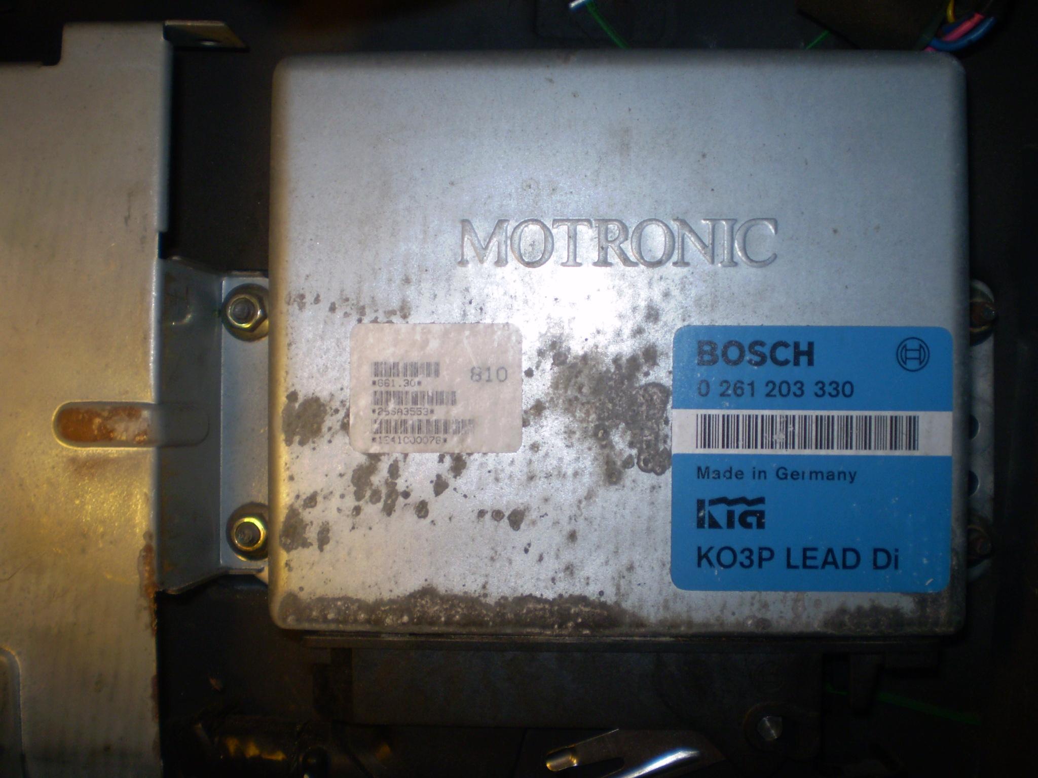

post Mar 3 2009, 10:31 AM
Сообщение #301
Цитата(severyanin @ Mar 3 2009, 06:02 AM) *
А что это?
Вот это.

post Jun 1 2009, 04:02 PM
Сообщение #317
Цитата(kliuger @ Jun 1 2009, 01:11 PM) *
а может быть так, что нет ни лямбды, ни эмулятора?
Нет.
Пришли фото крышки ЭБУ (под ногами пассажира) и VIN.
kliuger
post Jun 1 2009, 11:03 PM
Сообщение #318
Сообщений: 33
Регистрация: 1-June 09
Пользователь №: 6,311
сфоткал мозги, фотку прилагаю. VIN KNAJA5535T5112138
Посмотрел сегодня уплотнитель капота- все ок, открутил патрубок закрыл ладонью вход на возд. фильтре - подсасывает снизу через фильтр, открутил хомут на фильтре и зажал ладонью вход на датчик расхода воздуха - создается "вакуум" и машина глохнет, так что не в воздушной системе дело.
Скинул шланги рециркуляции(у меня из два - один справа , второй слева от двигателя). При откинутом правом шланге машина как работала, так и работает, при откинутом левом - заводится и сразу глохнет.
Кстати на левом шланге у обратного клапана была переломана пластиковая трубка которая одевается на шланг - накапал пластмассы, запаял (но все равно надо будет покупать новый, только хз где его взять - продавцы бу з/ч только руками разводят, говорят - это гоазовики ставили...)
Из всего мной увиденного делаю вывод - проблема в мозгах.
В ближайшее время поеду на официальную СТО - последняя надежда на них.
Сообщение отредактировал kliuger - Jun 1 2009, 11:59 PM
post Jun 2 2009, 11:35 AM
Сообщение #319
Модель: SPORTAGE: JAN.1993-APR.1998 (KOREA,SOUTH)
Код модели: K03T
Дата: 19960308
Кузов: 5DOOR WGN
Двигатель: 2.0L
Топливо: MPI-DOHC
Трансмиссия: 5MT4WD
Точно такая же комплектация у vladk. Смотри...
Твой движок рассчитан на этилированный(!) бензин. Поэтому лямбды и катализатора у него не должно быть.
Это шланги не рециркуляции, а вентиляции картера. Подсос воздуха может быть только через левый (Г-образный) клапан. Его просто купить через exist через elcats.
Не уверен что они оправдают твои надежды. Имел опыт общения...
