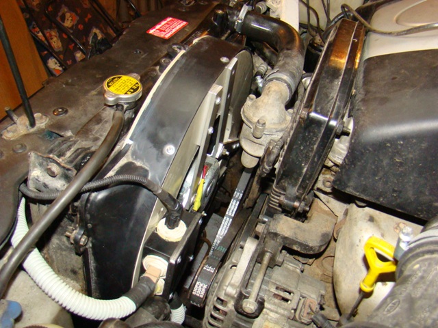

Вот как у меня сделано:первая фотка-датчик в нижнем патрубке радиатора(датчик трёхконтактный,на две температуры,ввёрнут в самодельный переходник).Следующие четыре-вид со стороны радиатора.Потом две-способ крепления вентилятора к кольцу и кольца к диффузору.Далее ещё две-общий вид со стороны мотора.Видна монтажная коробка,в ней два реле и кучка проводов(сейчас стоит стальная,первая была пластиковая покупная(обычная электромонтажная)-рассыпалась кусками после прогрева мотора).И,наконец,две последних-всё на месте(воздухозаборник снят).На последнем обратите внимание-между подвижными и неподвижными частями должен быть зазор.Схема простейшая,первым включается основной вентилятор(от ваза),если температура растёт,подхватывает вентилятор кондиционера.В салоне трёхпозиционный выключатель от классики,от вентилятора печки.Среднее положение-рабочее,крайние-принудительное выключение обоих и принудительное включение основного.Вентилятор кондиционера принудительно включить можно штатной кнопкой кондиционера.
Прикрепленное изображение Прикрепленное изображение Прикрепленное изображение Прикрепленное изображение Прикрепленное изображение Прикрепленное изображение Прикрепленное изображение Прикрепленное изображение Прикрепленное изображение Прикрепленное изображение Прикрепленное изображение

Итак, прошло больше года после перехода на электровентилятор. Подвожу некоторые итоги:
1. Вентилятор от газели не подходит категорически: его шум превышает шум двигла, предохранители менял раз в неделю - при старте токи очень большие
2. Изначальное крепление не выдержало испытания временем - слишком близко к радиатору. Как результат - замена радиатора, который был "перемолот" вентилятором sad.gif
Итак, что было переделано:
1. Вентилятор от Форда Скорпио
2. Переделано крепление. От газелевского оставил только трехлучевик. Этот трехлучевик прикрутил к родному диффузору. См. фотки (кликабельно)
3. Датчик Температуры от 2108.
Датчик:
Крепление вентилятора:
