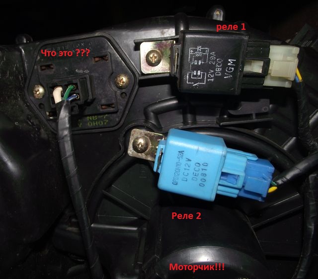

Цитата(Алексей19691903 @ Jan 17 2013, 09:55 PM) *
Вот фотки!!!Сходил спецом сейчас.
За что отвечают данные релюшки http://www.sportage-club.com/ipb/index.php...e=post&id=22390 ?

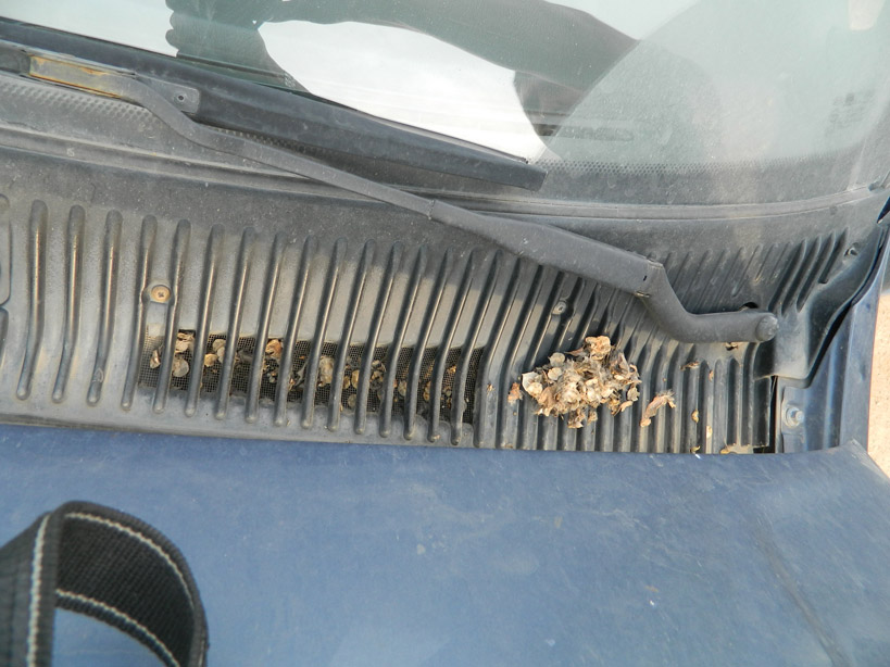

На днях почистил воздухозаборники (перед этим больше года наверно.....)
Стало дуть посильнее на пол деления....
Раньше на 3 всегда почти - было нормуль, теперь вроде лишковато..... а на 2 слабовато! B093.gif
