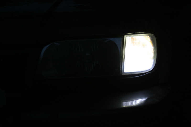

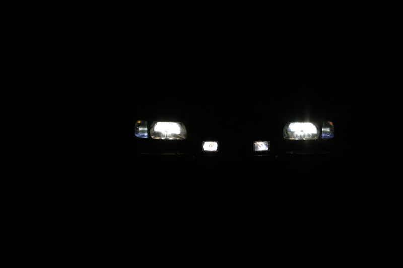

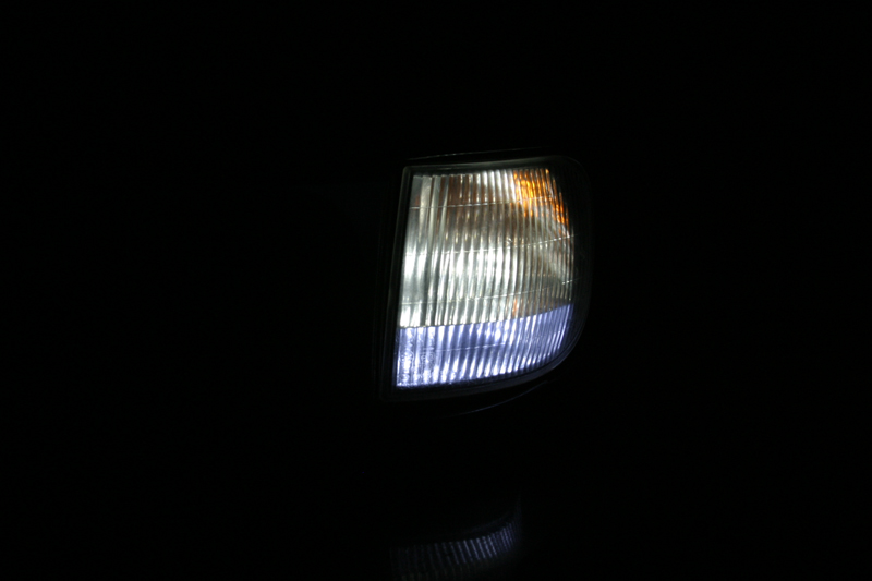

Переделал габариты, так мне нравится больше, а то эти узенькие полосочки меня не радовали, ну и противотуманки воткнул. Фото ниже,не очень хорошо получились, но в общем смысл ясен, только вот из-за того что диоды разные немного по разному светят, но это я исправлю.
